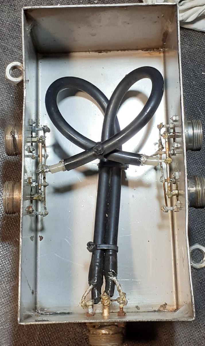

spaan koppelkast
 8048 x bekeken Door roy muis 02 Apr 20:56 Bekijk foto
Vraag1: Hoe werkt dit nou eigenlijk?
Vanaf de input gaan 2 stukken rg214 50 ohm naar de uitgangen die 2 aan 2 rechtsteeks verbonden zijn. Wat hangt hier nu voor berekening aan zodat je op 4x 50 ohm uitkomt?
De berekening van koppelen met 75 ohm coax ken ik maar dat gaat hier niet op geloof ik.
Vraag 2: Gaat het goed als ik hier 2000/2200 watt op zet? Theoretisch zou ik zeggen nee ivm de rg214 kabeltjes maar als de praktijk ervaring er is dat het heel blijft dan is dat prima. Demping is er nagenoeg niet op zo'n korte lengte.
