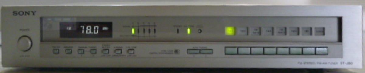

Ik zie hier in het Amsterdamse wat signalen langskomen op mijn spectrum analyzer maar omdat ik nog geen tuner heb die tussen 84 en 87 MHz kan afstemmen kan ik niks beluisteren. Nu heb ik een paar Sony PLL digitale tuners waarvan ik van één zeker weet dat er ook een Japanse versie van is. Dit is de ST-J60. Ik kan alleen geen doc vinden van de japanse versie, alleen van de AEP/US/UK versies met de bijbehorende diodelocaties. Waar kan ik ergens die info vinden?
Overigens moet natuurlijk ook het front end worden afgeregeld maar gelukkig heb ik de juiste apparatuur hiervoor. Analoge tuners heb ik in no time omgekat. Met plakkertjes op de afstemschaal...
