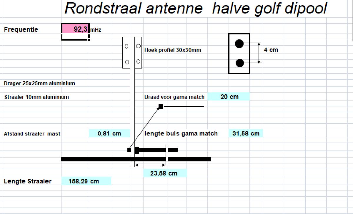

Hoi,
ik ben van van plan de halve Golf Dipool van de Klompenboerside te bouwen. Nu heb ik een Vraagje: Is er een elektische Verbinding tussen de buis van de Gammamatch en de Drager?
Misschien heft iemand meer Ervaaring met deze Antenne...
Alvast bedankt
