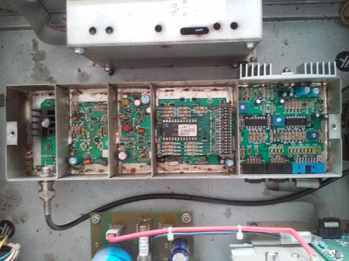

Ik heb hier een Cte Tx250 staan met een probleem.
Als ik de zender aanzet duurt het even voordat de zender lockt, wanneer de zender lockt wordt kort het vermogen ingeschakeld (1 á 2seconden) en dan springt die weer uit de lock.
Nu heb ik de eindtrap los gekoppeld en de sturing aan mijn wattmeter (daiwa cn101) en dummy gekoppeld.
De zender gaat weer even in de lock en gaat er vervolgens weer uit. Wanneer de zender lockt springt het vermogen even naar 1 watt. Wat opvalt is dat de swr ook omhoog komt.
Op de bnc connector meet ik 330ohm tussen de hf uitgang en de massa.
Weerstand R29 heeft een licht verbrande kleur.
Is er iemand bekend met dit probleem? Kan iemand mij misschien aan een schema en/of manual van de stuurzender helpen?
