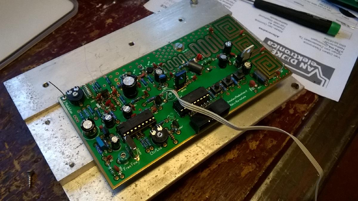

Hallo, heb hier een 8 watt RDVV notune kit liggen met een probleem. Al veel contact gehad met verkoper maar komen er eigenlijk niet uit.
Heb de kit volgens schema opgebouwd en alles inmiddels 3 maal gechecked. Het probleem is dat de PLL van de 80 oploopt naar uiteindelijk 120MHz, in zo om en nabij 20 seconden. Hierbij loopt het vermogen terug van 6 naar 1 watt, wat op zich logisch is. De zender is volgens display niet gelocked, het LEDje brand wel. Vermogen is er ook. Zo een paar dingen die niet met elkaar stroken.
Heb het kristal (3.2MHz) en wat andere componenten al vervangen. Iemand die het probleem kent? Wil volgende week een andere TSA5511 proberen.
