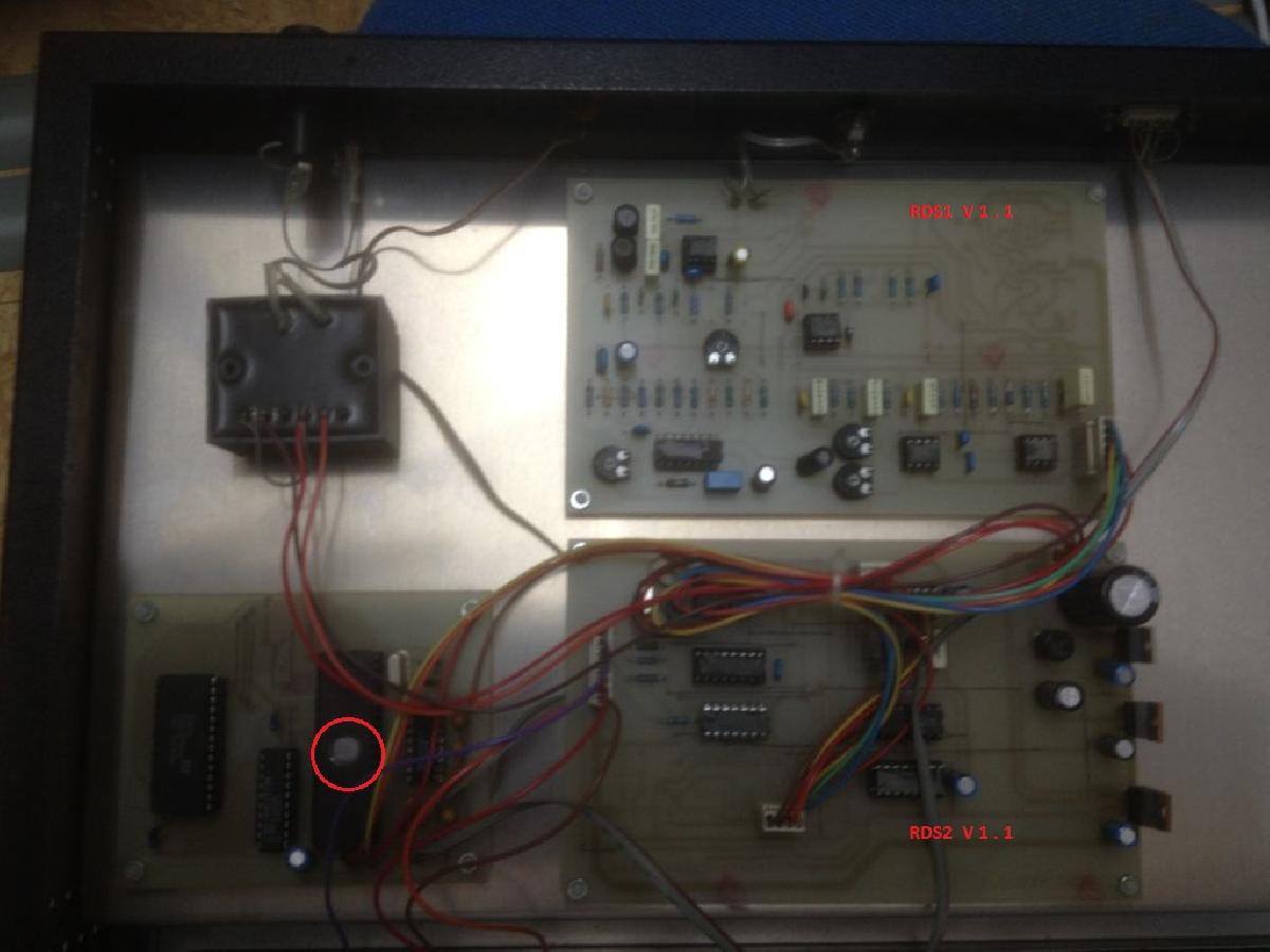

Welke RDS encoder is dit?
er zitten 3 printen in
RDS1 V 1.1
RDS2 V 1.1
printje zonder iets op met special IC met venster (moet dit niet afgeplakt zijn met een sticker ?) er komp 100% MPX RDS signal op de out 17,5 kHz injectie, heb daar nu een 10k trimmer tussen gezet zodat ik het injectie level naar 3khz kan regelen (met de Pira P175 FM analyser)
Wie heeft schema's ?
Waartoe dienen de omcirkelde afregelingen?
Heb de seriele poort aangesloten en geprobeerd met de RDS2000/2001 software en RDSSpy, echter deze vind de RDS-coder niet..
Welke software kan ik nog gebruiken? heft dit iets te maken met de special IC ?
Waartoe zou de aansluiting TA dienen, werkt in elk geval niet als input, dacht aan TAPE, want de audio komt niet door en een evt voorgeschakelde stereocoder of 19khz pilot komt ook niet door..
