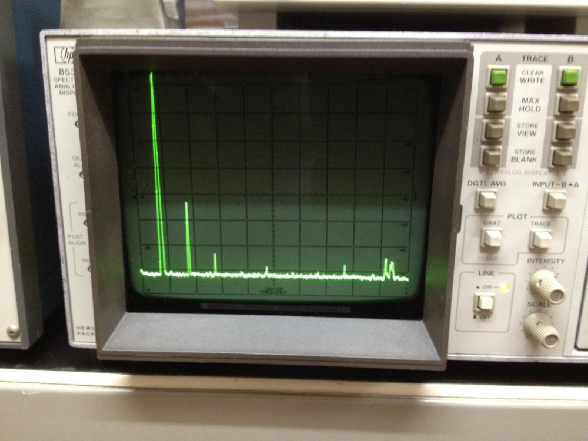

suono esva30 mooi op de band?
 4076 x bekeken Door meteor 02 Jul 20:20 Bekijk foto
ik dacht dat de suono esva30 een goedgekeurde zender was die mooi op de band zat ?
deze week 2dehands gekocht, tot 5 watt valt het nogal mee, maar vanaf dan als je de power opdraait zie je op de spectrum de harmonischen er ook bijkomen.. zendfreq 97.2 tot 5 w een spike op 87, dan op 194,4, dan 292 en 486Mhz
