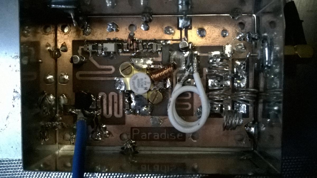

Beste mensen, heb hier een blf242 trapje liggen. Zou een paar watt output moeten kunnen doen met enkele mW in. Echter krijg ik in zijn geheel geen output. Gaat om een eindtrapje gemaakt door Paradise. Iemand foto's of schema's van dit type zodat ik zou kunnen vergelijken wat er eventueel mist in mijn variant?
Voedingsspanning 28V, bias 4.4V. Bias lijkt me wat te hoog maar valt niet te verlagen helaas.
