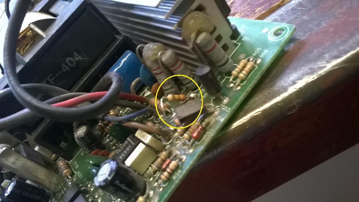

Heb hier laatst een voeding uit een zender vervangen omdat deze niet meer deed. Nu ben ik eens gaan neuzen om er achter te komen wat er kapot is, en of het eventueel nog te fiksen is.
Probleem is dat er geen 48 volt op de output staat. Voeding uitmekaar gedraaid en nu meet ik op de gelijkrichterprint bij de HV gewoon 350volt (schijnt volgens ander forum op het www zo te horen). Vermoeden is dus dat er een probleem in de print zit die de 48 output moet maken.
Na wat zoeken kwam ik een weerstandje tegen die daar niet origineel zit lijkt me? Waar dient deze voor?
Voor de rest lijken alle transistoren en fetten me goed als ik snel even meet.
